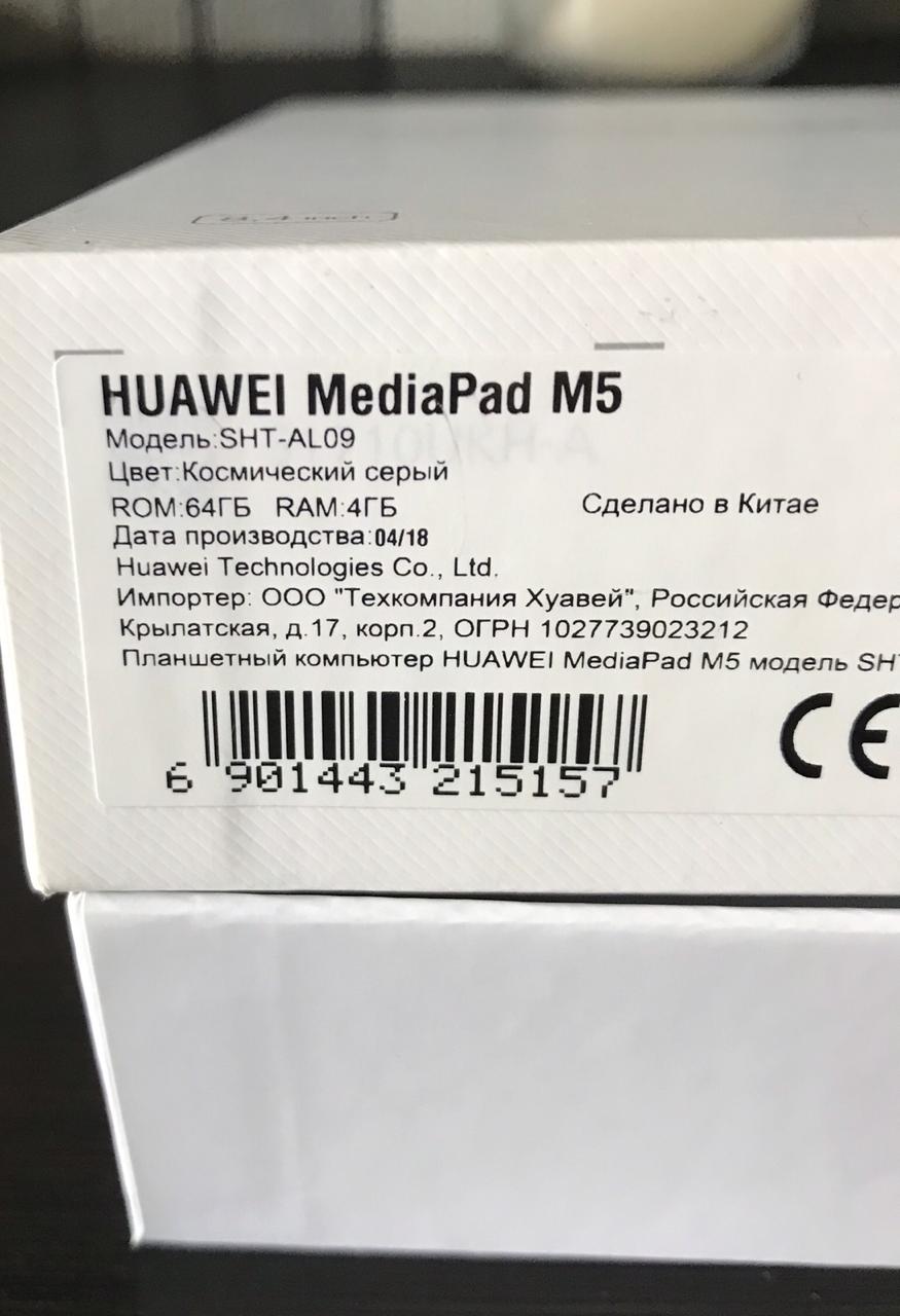

Здравствуйте друзья. Да я знаю что это редкий случай, планшеты очень редко попадаются, но сегодня у нас можно сказать рубрика: "Креатив от подписчика", и я не мог с Вам не поделиться.
Попал в руки аппарат huawei mediapad m5 sht-al09, на базе emui 9.1
После долгих попыток, было выяснено, что его, методом трех кнопок, можно перепрошить на версию 9.0.1.186 C10, скачать ее можно на моем файловом хранилище, а уже на ней, не составляет трудности обойти блокировку без компьютера.
Рад стараться, и всем удачных разблокировок.
