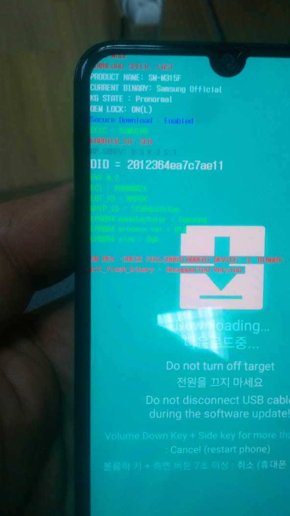

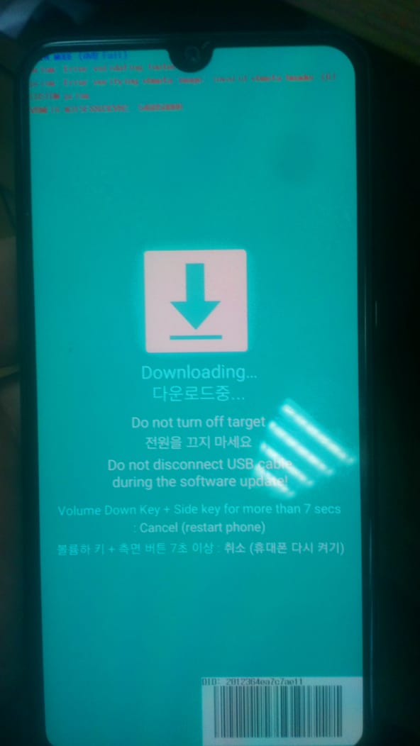

Прошу помощи. Попытался перепрошить M31 Odinом3 v3.14.4 прошивкой SM-M315F M315FXXU2BUG2 . Телефон на данный момент пишет:
ODIN MODE (AVB Fail)
prism: error validating footer
prism: error verifying vbmeta image: invalid vbmeta header (6)
CUSTOM prism
Перезагрузка зажатием кнопки Громкость вниз + Питание только перезагружает аппарат к той же надписи.
до первой перезагрузки после ошибки было еще это
SW REV. CHECK FAIL (BOOTLOADER) DEVICE: 3, BINARY: 2
pit_flash_binary - Unsupported Version.
, в принципе ошибку свою осознал - что сделал понижение, сейчас нашел прошивку M315FXXU3CVH2, но прошить его не могу, ибо телефон не определяется коипьютером
Есть ли способ выйти на режим, в котором возможна прошивка. Спасибо

Вопрос снят, делаем так
подключаем кабель к пк,зажимаем клавишу громкости вниз+питание,как только экран погаснет отпустить клавишу питания и зажать обе клавиши громкости,телефон зайдет в download mode,затем прошивать
