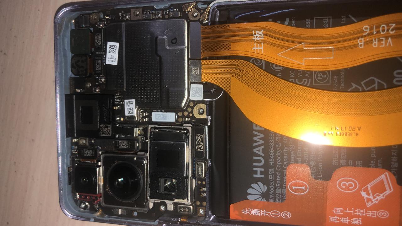

Доброго вечера. Кто нибудь знает где находится TestPoint на Honor 30 pro plus ?
- Сообщения: 2730
Драсьььььььььььььььтеееееееееееploxoi писал(а): Пт апр 09, 2021 5:32 pm Доброго вечера. Кто нибудь знает где находится TestPoint на Honor 30 pro plus ?
устроит?

что то никакой реакции нет, в прошивках не убрали?
