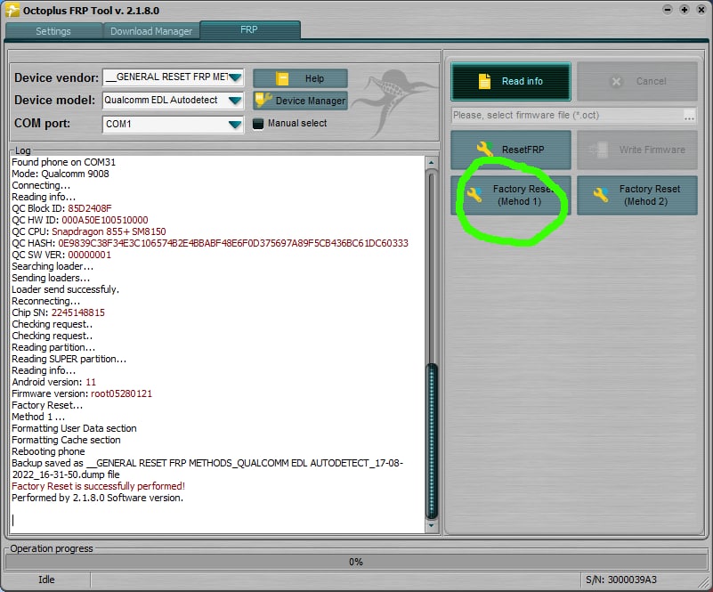

Здравствуйте.
Когда мне попался такой аппарат realme, RMX2086 я его разблокировал программатором химера.
Вот инструкция.
Спасибо коллеге @MerlinFromShadows, он подсказал что эту модель можно сделать Octoplus FRP Tool Все работает.
Вот инструкция.
