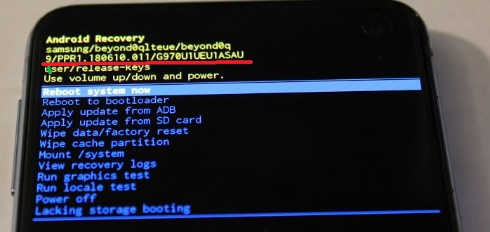

Здравствуйте друзья!
Как известно, на многих моделях Samsung может быть установлены разные android. Например, на Samsung S8, это может быть 6,7 или 8 версия.
В зависимости от версии android, на одном и том же аппарате метод разблокировки может быть разным.
Как на заблокированном телефоне можно посмотреть эту информацию и текущую версию прошивки?
Для этого выключаем телефон и заходим в меню RECOVERY. Чаще всего для этого нужно нажать кнопки "Громкость вниз"+"Home"+"Включение". Загрузится меню Recovery, в котором будет сверху отображены нужные нам данные!

Не подскажете как посмотреть версию загрузчика
Hamid
Сообщения: 705
Зарегистрирован: Вт дек 17, 2019 5:34 pm
Откуда: Астрахань
aleks77k писал(а): Вт дек 17, 2019 7:17 pm Не подскажете как посмотреть версию загрузчика
Например: J730FMXXU6CSG3 (здесь шестой загрузчик) в рекавери вверху есть такие надписи и там четвертая цифра после модели телефона отображено версия загручика
