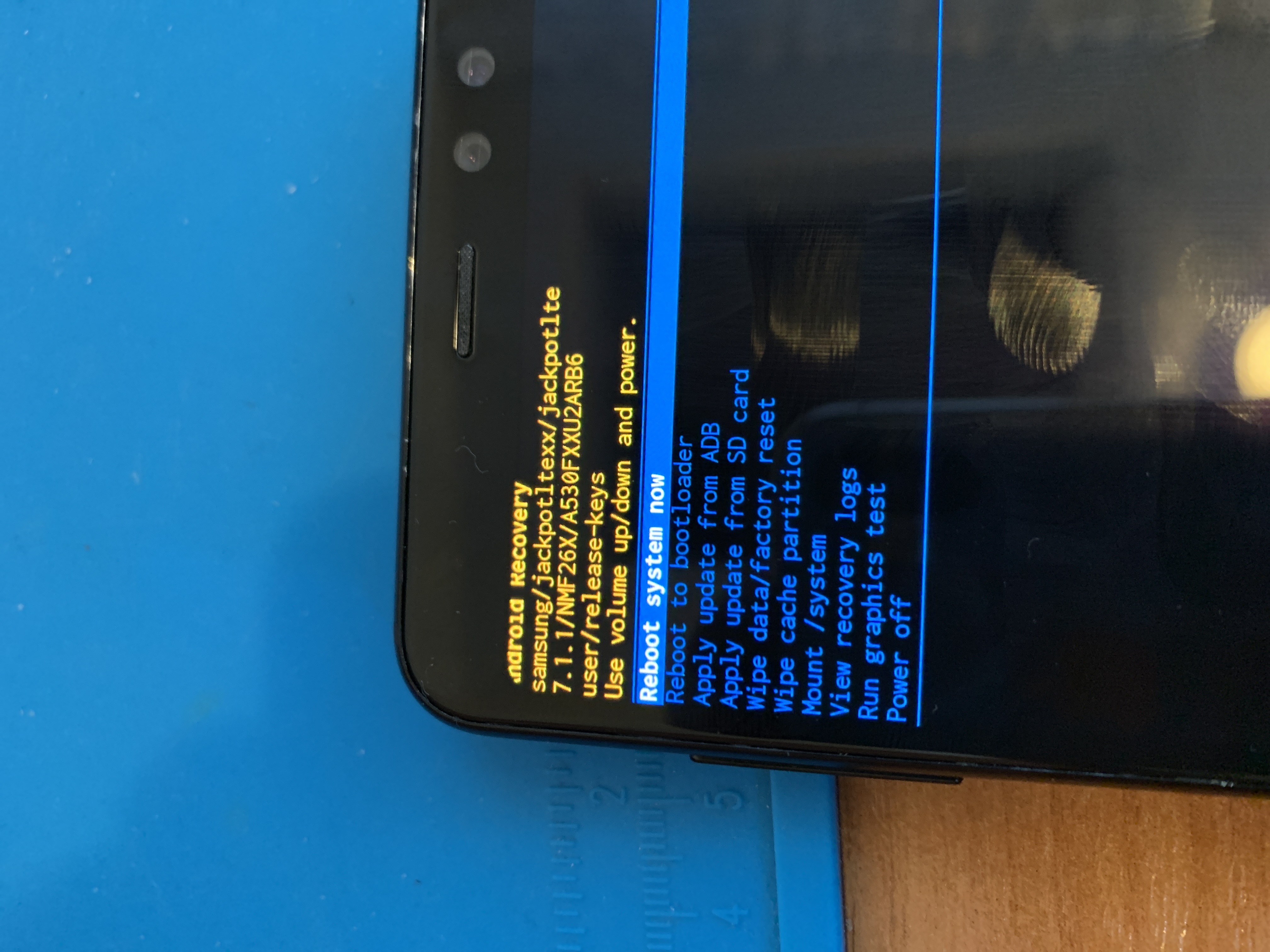

Братцы помогите снять блокировку Гугл. Прохожу до (параметры уведомлений в приложениях) и выдаёт что появилась новая версия ютуб! Программы отправляющие смс не работают

Попробуйте сделать хард ресет кнопками и повторить

Братцы всем спасибо, а в частности Михаилу Плюско и Владыке Шил 9 дроид через Odin и гугла как и небыло!

Возможно что когда шили на экране был пароль, а гугл аккаунт просто небыл введен, odin не снимает frp, только если комбинированую прошивку искать а поверх шить 5х файловой с homeBorman писал(а): Ср ноя 18, 2020 10:59 am Братцы всем спасибо, а в частности Михаилу Плюско и Владыке Шил 9 дроид через Odin и гугла как и небыло!

Борман будь любезен опиши как ты победил frp на данном устройстве!!!!!!у меня такой же аппарат не могу победить его!!!!прошивку менять что ли????
