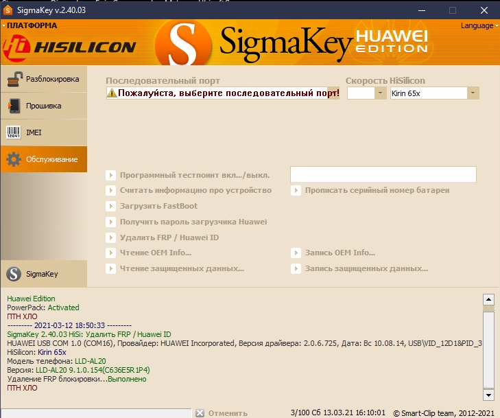

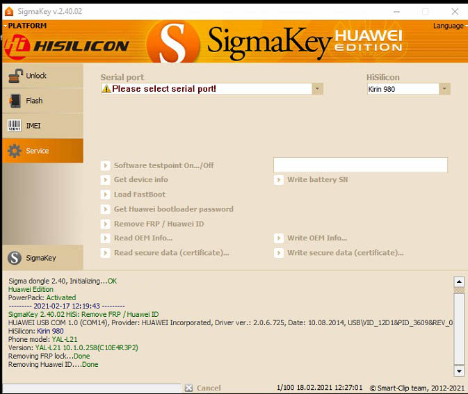

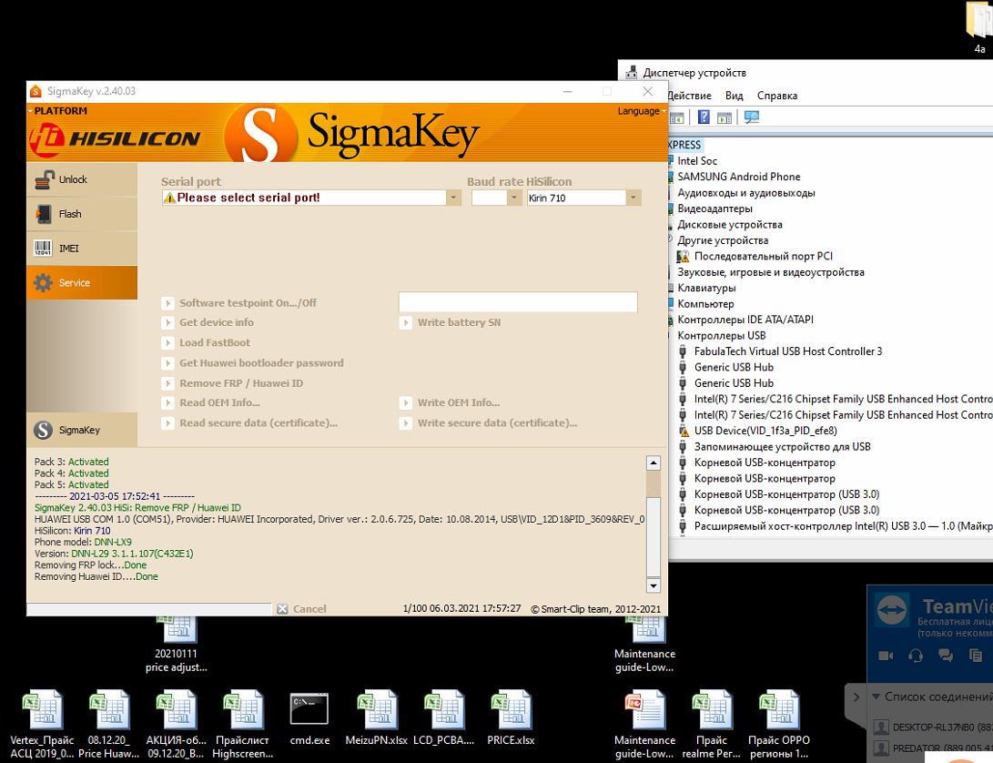

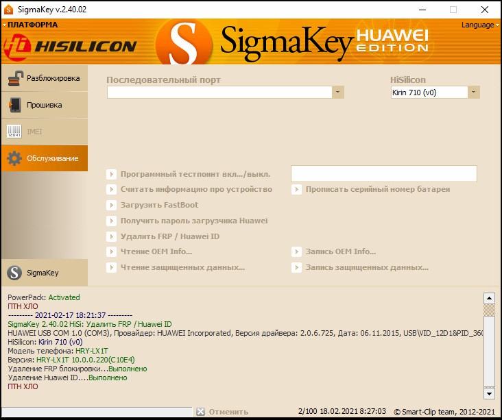

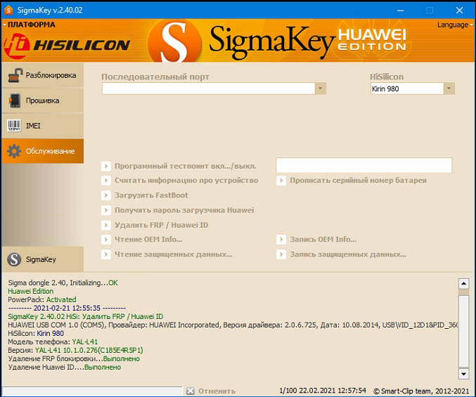

Несколько примеров работы с программатором sigma:
Honor 20E HRE-LX1T 9.1.0.314 c10 FRP видео решение.
Huawei ID P40 ANA-NX9 ANA-NX29 EMUI 11.0.0.152 FRP видео решение.
Huawei p20 EML-L29 EMUI 10.0.0.182 FRP видео решение.
Honor 30i LRA-LX1 / LRA-L21B 3.1.0.120 c10 Huawei ID видео решение.
Honor 9x lite (не мой ролик) FRP видео решение.
