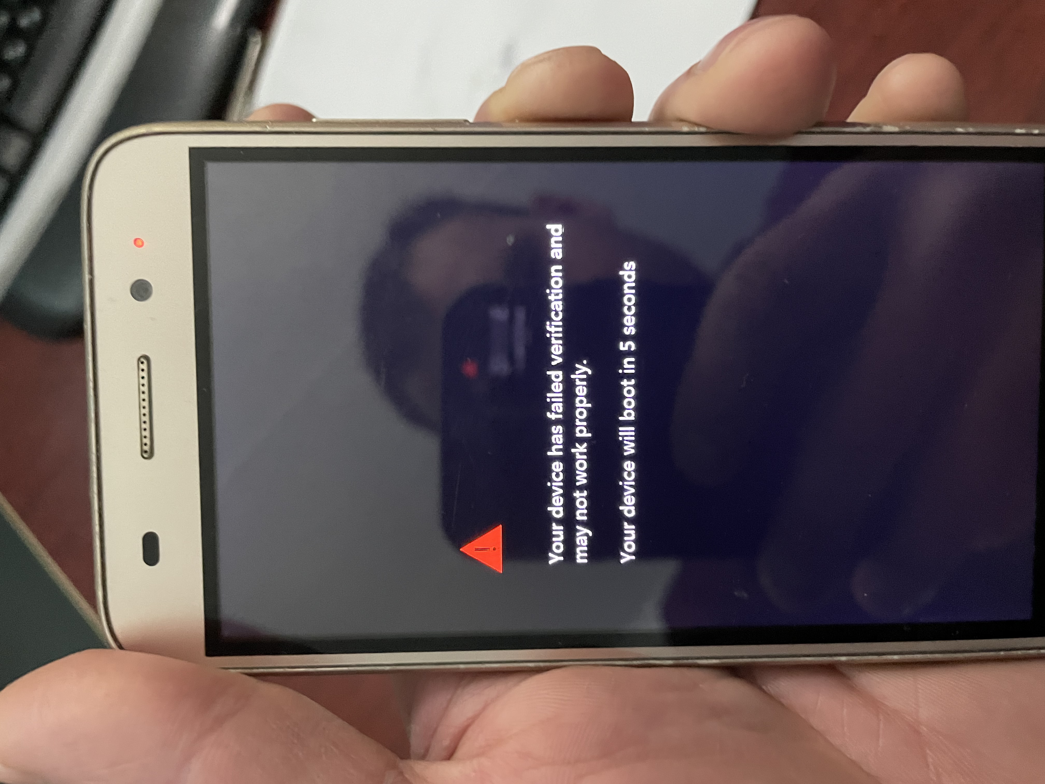

ну во первых смарт на mediatek 6580, модель cr0-u00, во вторых все также безнадежно, Что в recovery mode, что в normal mode не доходит до системы, останавливается на support api : 3PRE-DATOR писал(а): Пн янв 03, 2022 2:26 pmТак у Вас нет режима даже фрп что бы посмотреть сборку?SERGe56 писал(а): Пн янв 03, 2022 1:42 pmверно, не доходит до системы, а про frp пишу потому что чтобы даже прошить его не могу fastboot войти, там этот frp блочит.PRE-DATOR писал(а): Пн янв 03, 2022 11:41 am

Тут просто вопрос в другом . В Вашем сообщения везде Вы указываете про FRP . Хотя при чём тут фрп , когда телефон в у Вас до систему не доходит , т.е нет запуска , я прав?
Вот и причина может тому .
Ну да ладно , будем делать благие дела и задам пару вопрос
Есть предыстория как телефон попал в такой ступор?
Пытались чем то прошить?
как ни странно предыистоирии никакой нет, попросил посмотреть коллега по работе
Напомню что Ваш телефон на MediaTek MT6737М

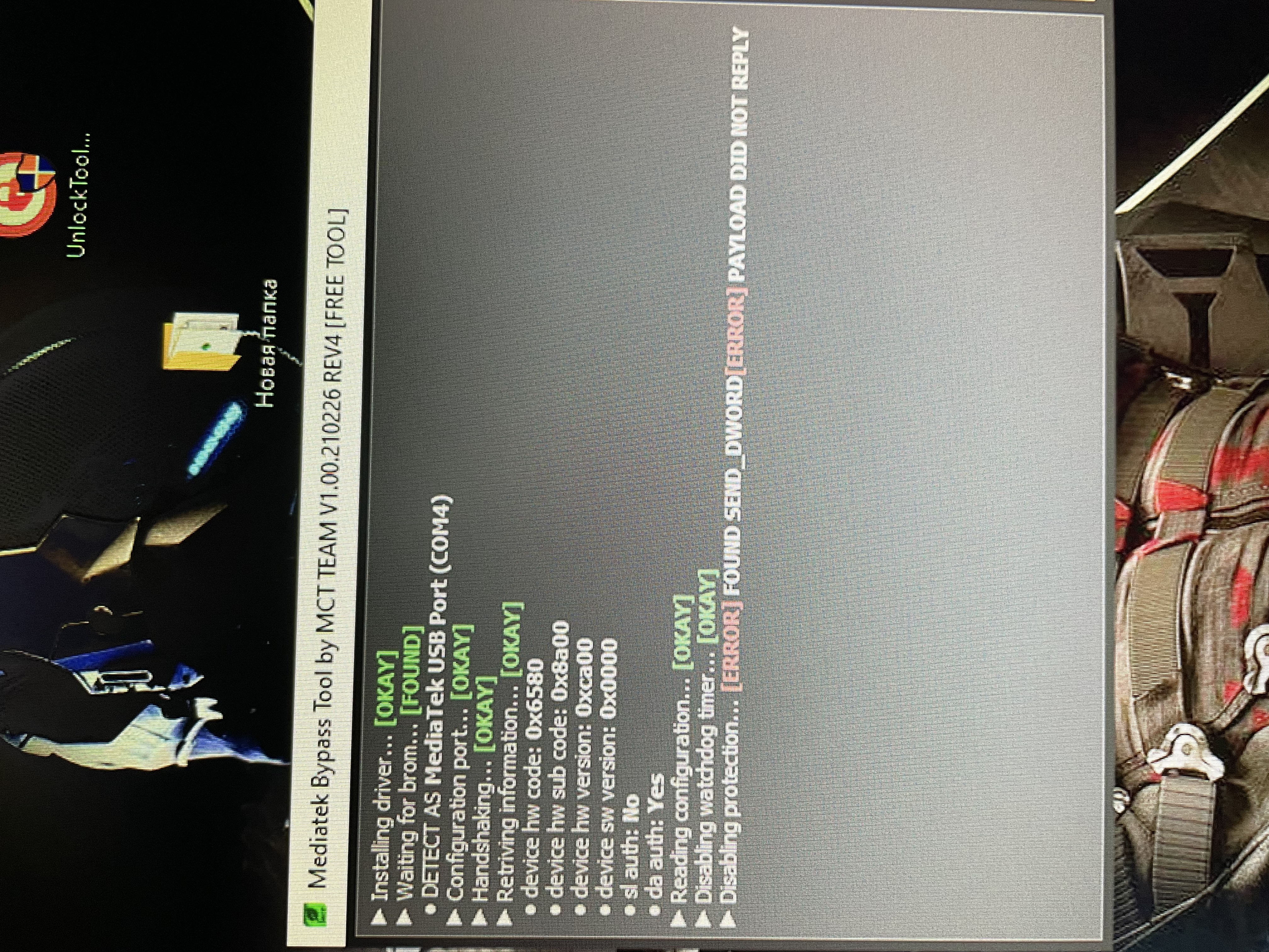

из поста выше попробовал Для облегчения обхода блокировки бутрум тилиту MCT MTK Auth Bypass Tool, подключаю смарт висит на " Waiting for brom..."
